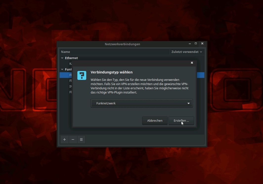

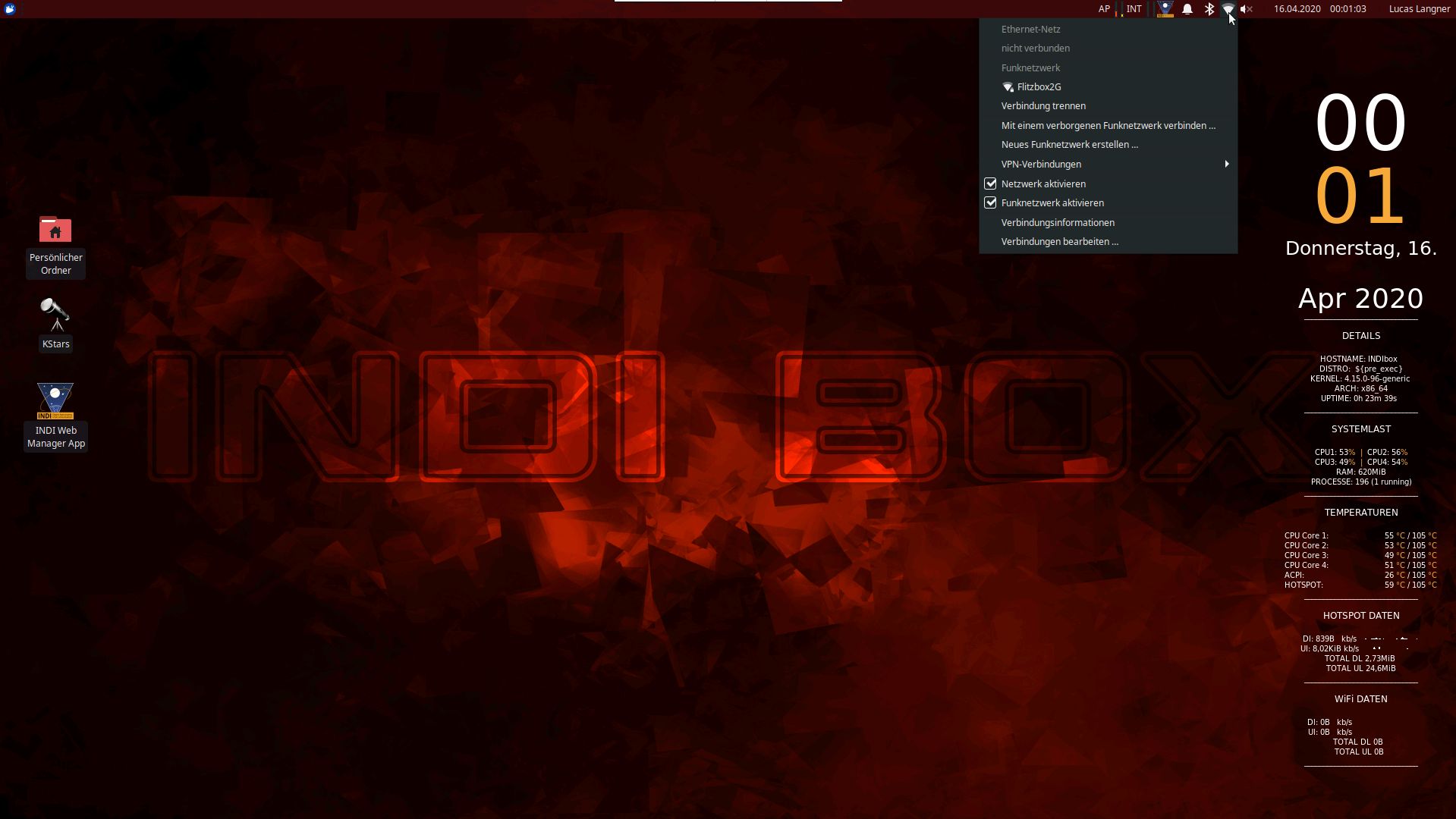

Einrichten eines WLAN Hotspots

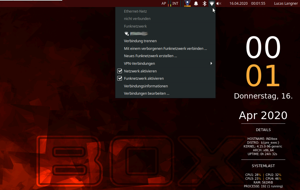

Das System sollte, wenn es nicht im heimischen WLAN ist, einen eigenen WLAN-Hotspot erzeugen. Die Einrichtung ist sehr einfach und kann am einfachsten am Desktop eingerichtet werden.
 Neuen Hotspot erstellenKlicke auf das WLAN Symbol in der Leiste und wähle ganz unten im Menü "Verbindungen bearbeiten"
Es öffnet sich ein neues Fenster mit den verfügbaren Netzwerken. Klicke unten links auf das + Symbol
Wähle im Auswahlmenü Funknetzwerk aus und dann auf Erstellen

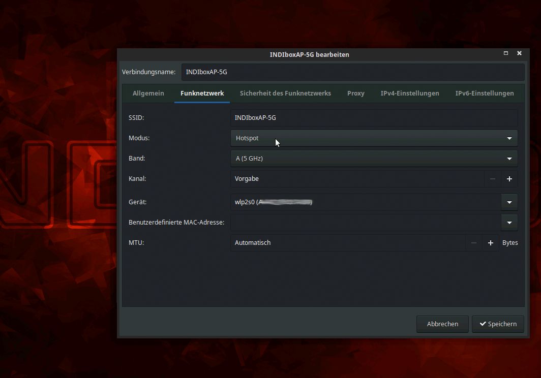

Hotspot auswählen
Im Reiter "Funknetzwerk" einen WLAN-Namen bei SSID eingeben, Modus Hotspot auswählen und ggf. das Band festlegen auf 2.4GHz oder 5GHz.
Bei Gerät sollte die passende WLAN-Hardware ausgewählt werden (MAC-Adresse des WLAN-Chips).
Ganz oben kann ein eindeutiger Name des Netzwerkprofils eingegeben werden z.B. Hotspot oder INDIboxAP oder was auch immer.

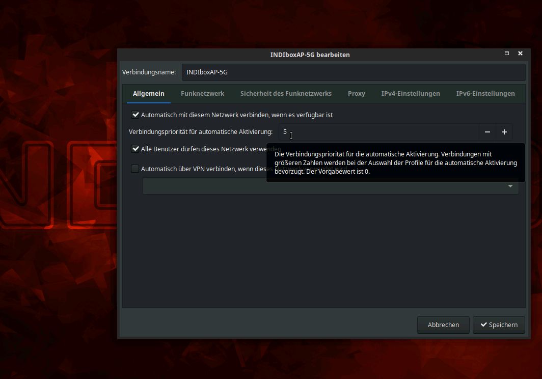

Hotspot Priorität setzen
Im Reiter "Allgemein" kann die Priorität eingestellt werden. Wähle eine kleine Zahl aus, so wird der Hotspot nicht bevorzugt wenn sich die INDIbox zu hause im WLAN befindet. Da sollte die normale WLAN-Verbindung mit einer höheren Zahl bevorzugt werden.  Prüfe welche Priorität in der WLAN-Verbindung zum Router eingestellt ist und erhöhe diese Zahl wenn dieses Netzwerk bevorzugt werden soll.
Draußen im Feld, wird die INDIbox zuerst das heimische WLAN suchen. Weil es da aber unerreichbar ist, startet der WLAN-Hotspot automatisch.
Hotspot einrichten

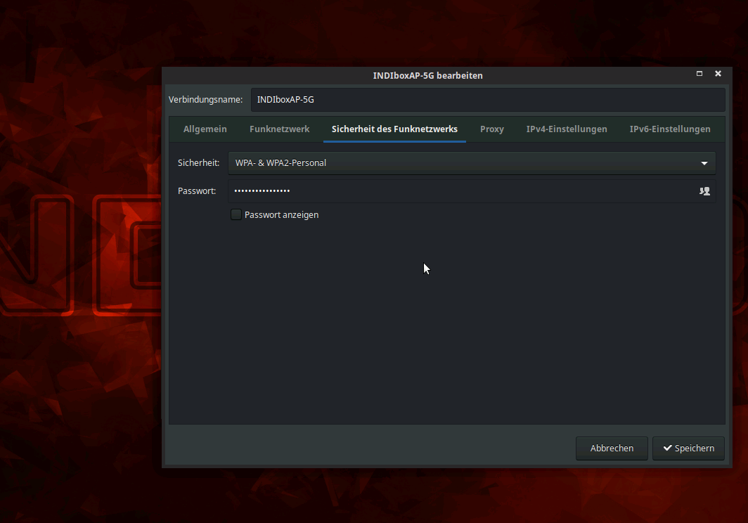

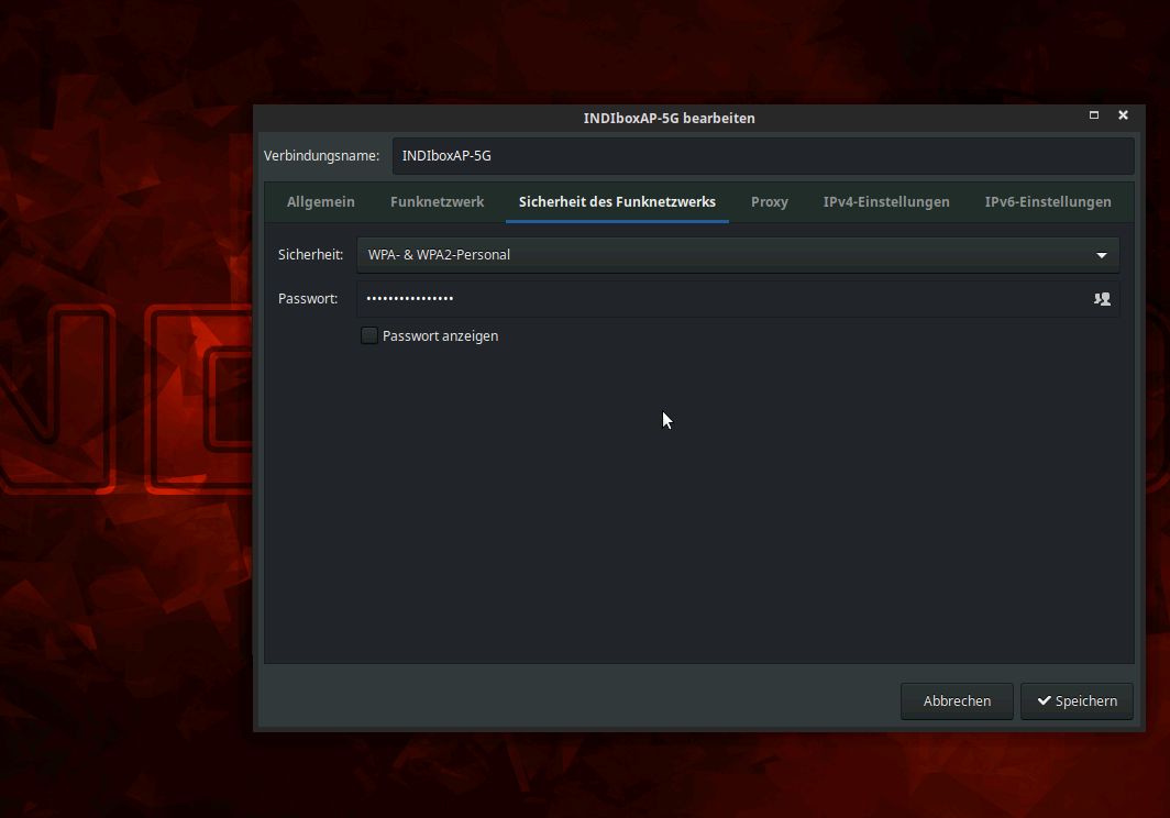

Im Reiter "Sicherheit des Funknetzwerks" wird die Art der Verschlüsselung und das WLAN-Passwort definiert. Mit diesen Zugangsdaten können sich dann Geräte wie Smartphone, Tablet oder Laptop verbinden.
 Das wars! Jetzt noch rebooten und diie INDIbox wäre betriebsbereit.
