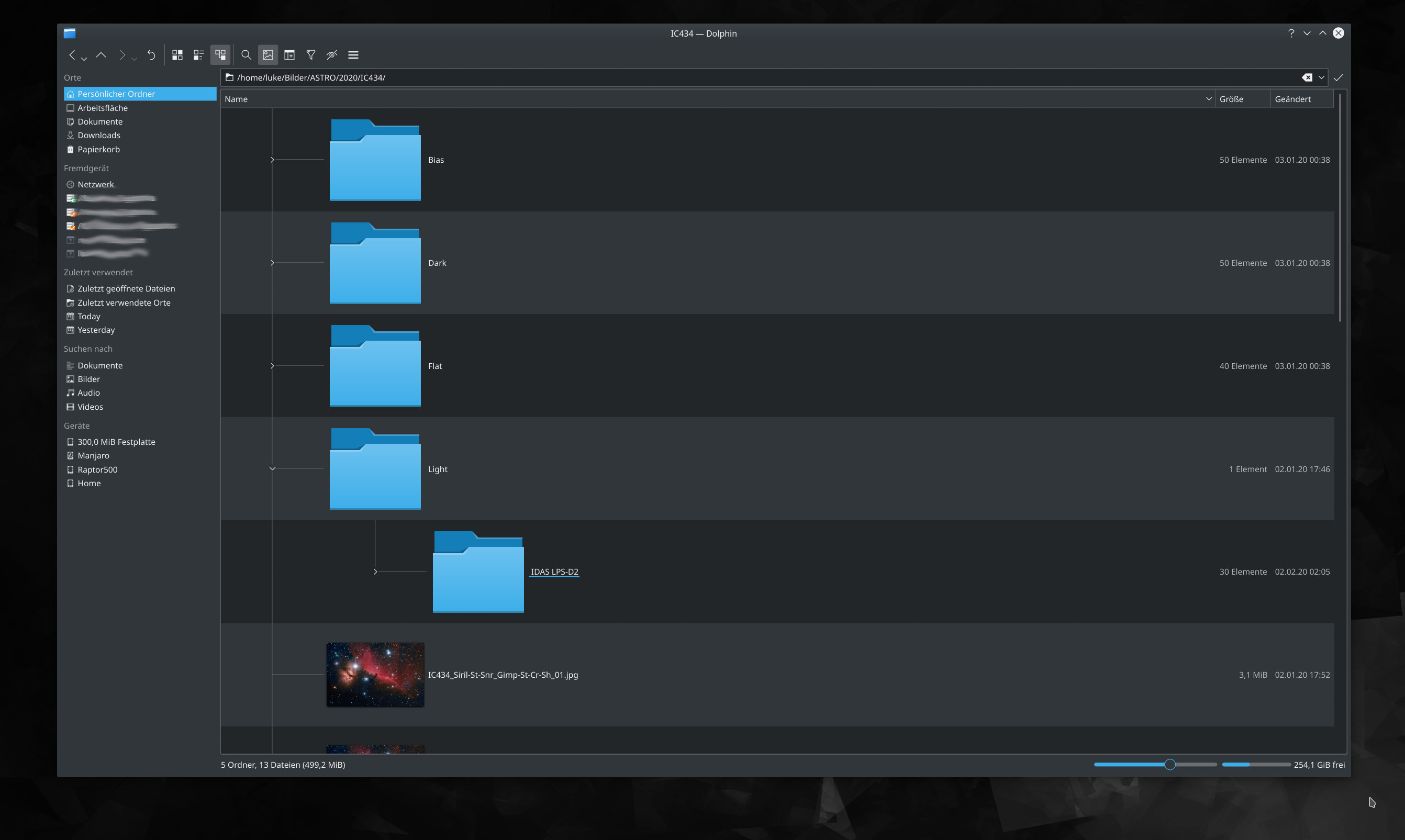

Ordnerstruktur der von Kstars erzeugten BilderDie Scripte sind für die Struktur die Kstars erzeugt, angepasst. So kann man in SIRIL den Hauptordner auswählen, in dem alle Aufnahmen in ihren Unterordnern gespeichert sind und dann das passende Script ausführen. Verwendet man ein Filterrad oder einen Manuellen Filter, wird Kstars im Light-Ordner noch ein Unterordner mit dem Namen des Filters erzeugen und die Lights darin speichern. Das wurde bei den Scripten berücksichtigt. Auch die Ausgabedatei beinhaltet den Filternamen damit nichts durcheinander kommt wenn man mehrere Filter verwendet hat.
Die Ordnerstruktur ist: Bias, Dark, Flat, Light/Filtername

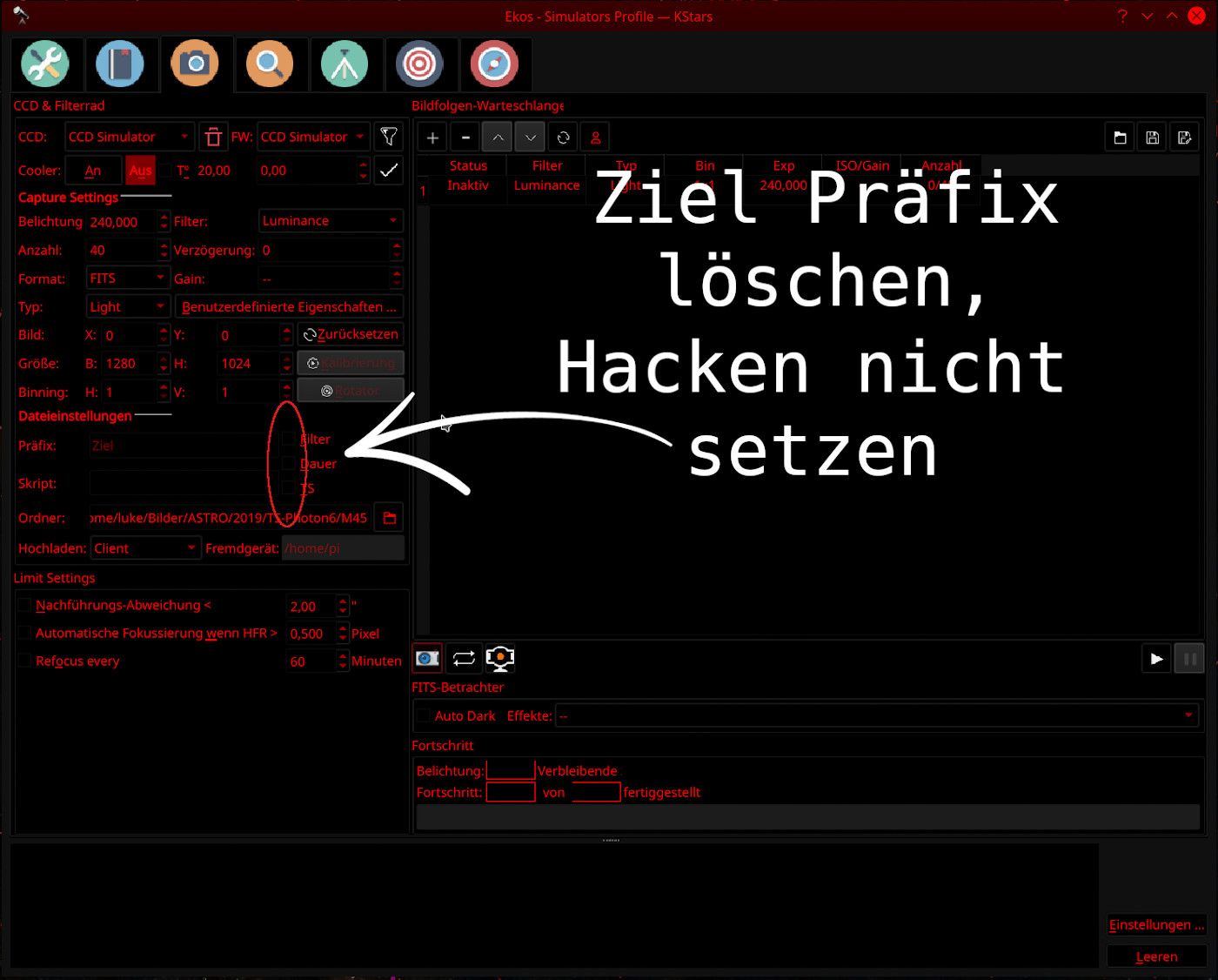

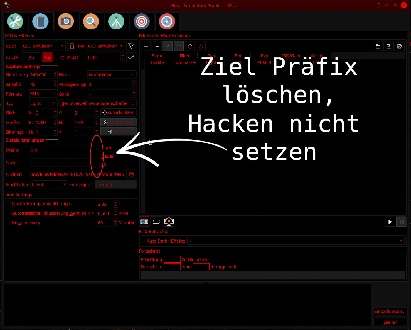

Präfix entfernen in EkosDie Dateinamen sollten ohne Präfix gespeichert werden damit folgende Dateinamen erzeugt werden:
Dark_001.fit oder Bias_001.fit oder Flat_001.fit oder Light_001.fit
Dafür müssen in Kstars bzw. Ekos im Tab "Kamera" die Häkchen für Filter, Dauer und TS deaktiviert werden und der Ziel Präfix sollte leer sein, wie im Screenshot zu sehen.
