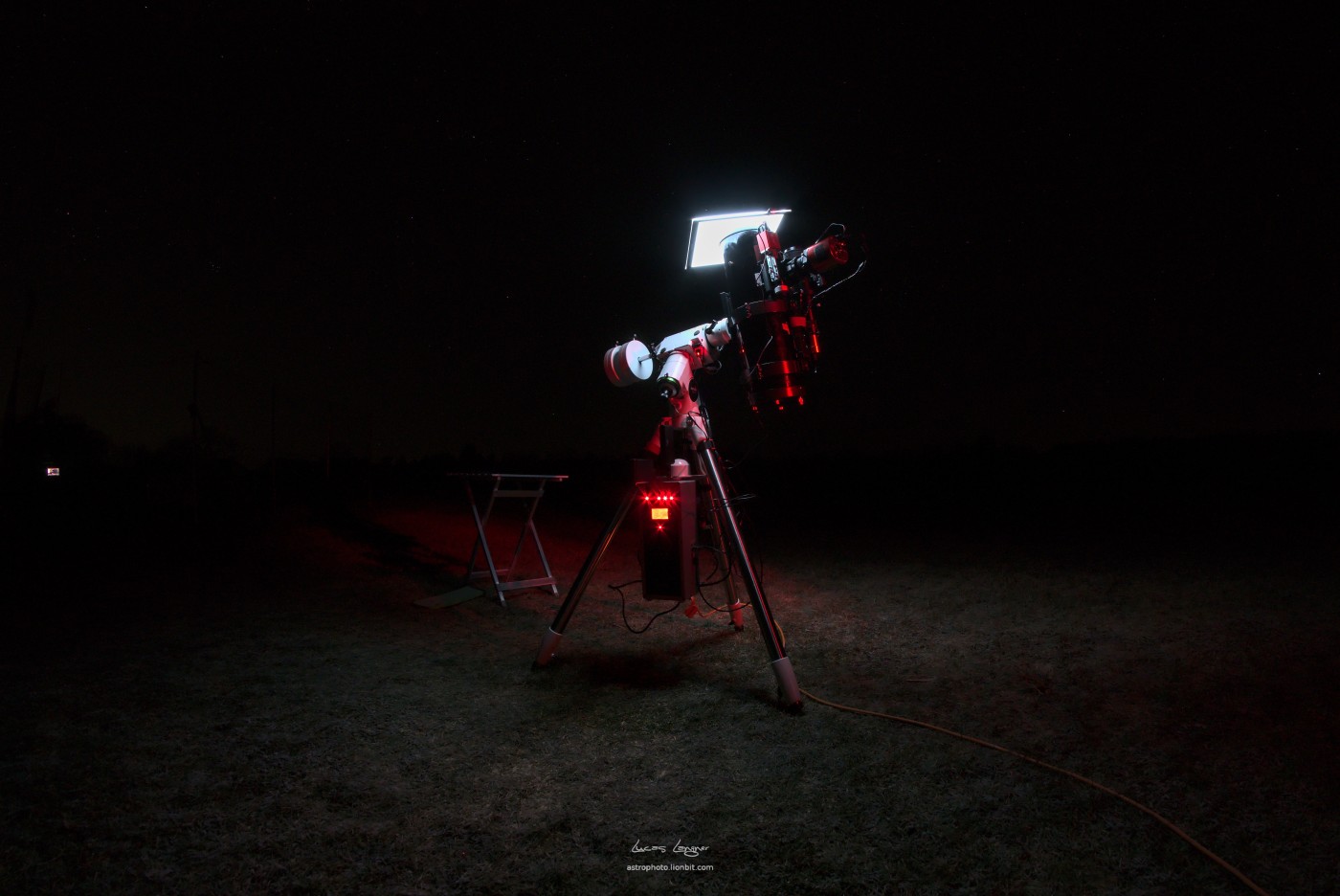

    So sieht das Ende der Session aus. Kstars schwenkt das Teleskop nach oben und es muss nur noch das Flatpanel auf gelegt werden. In diesem Fall ein dimmbares DIN A4 LED-Leuchtbrett mit USB Strom. Die Helligkeit ist auf kleinste Stufe eingestellt damit ein eventuelles flackern der Beleuchtung durch längere Belichtungszeit keine Störungen verursacht. Kstars bzw. Ekos schießt einige Probeaufnahmen um die passende Belichtungszeit einzustellen und den zur Kamera passenden ADU-Wert zu treffen. Ist das erreicht, wird die eingestellte Sequenz mit z.B. 50 Flats gestartet.
